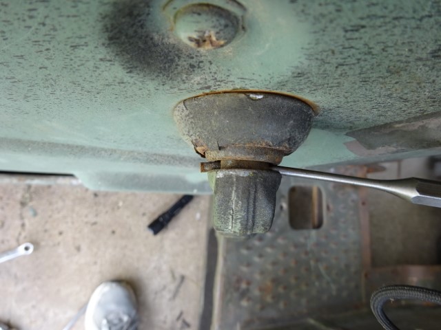

Re: door handle bezels
DSC01171 (Small).JPG (100.38 KiB) Viewed 775 times
pic
